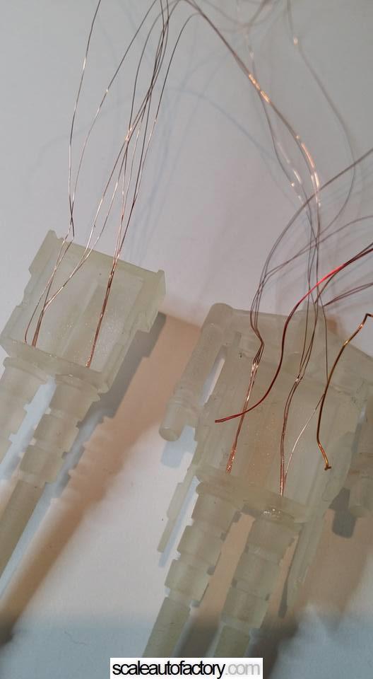

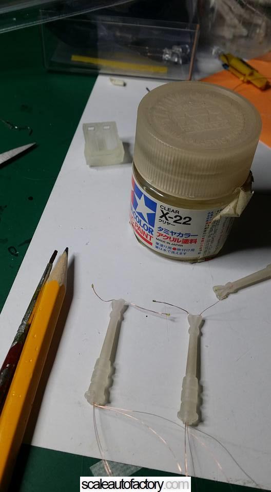

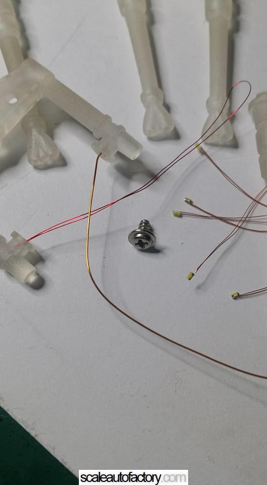

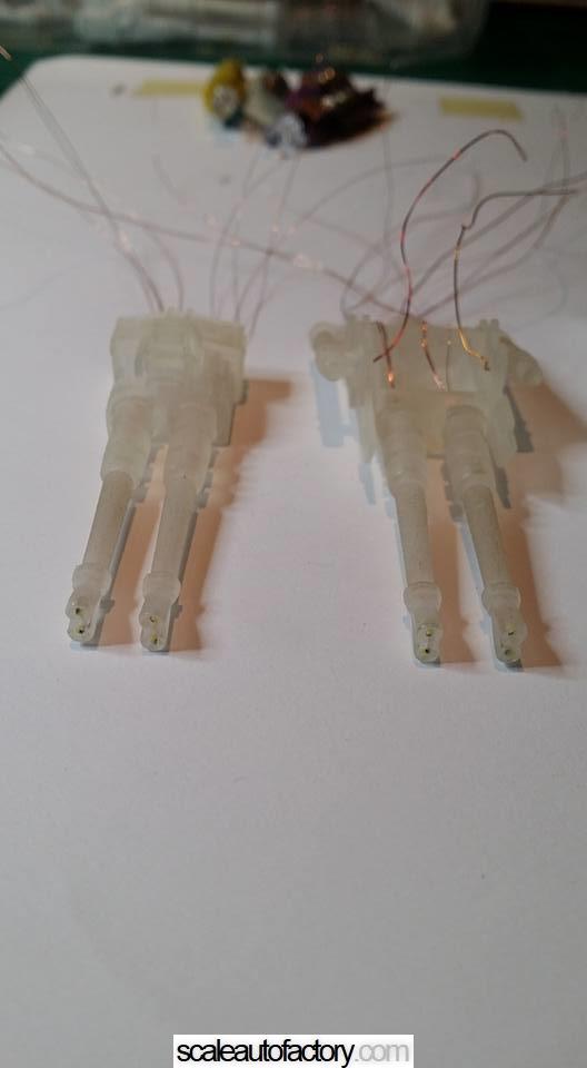

Die Laser-Kanone wird gebaut:
Anstelle von Lichtleiter nehme ich SMD-LED 0401, die sind 1mm lang und 0,25mm breit. Die gibts auf ebay bereits mit angelöteten Drähten.
[Bild: 038.jpg]
Die LED's werden eingefädelt und in der Mündungsöffnung mit Tamiya Klarlack (X-22) fixiert.
[Bild: 039.jpg]
Alle LED's sind montiert und die Rohre mit Sekundenkleber in die Gehäuse eingeklebt. Die Drähte wurden auch noch mit Sekundenkleber fixiert.
[Bild: 040.jpg]
Nächster Schritt: Löten...
[Bild: 041.jpg]
